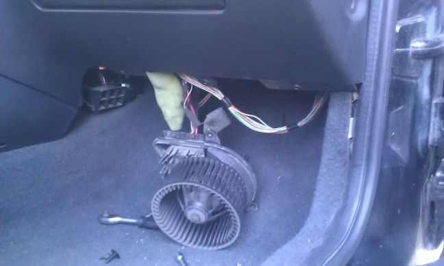

Příspěvekod jardamaly » pát 20. črc 2012, 17:35
zkusím to dát sem...a snad někdo poradí..??
Objednal jsem si 2 tranzistory MJ11033 a chci se pustit do výměny,neměl by to být problém ?? nebo mám si snad dát na něco vyloženě pozor ? ale chci se zeptat,jestli už to z vás někdo dělal,nebo má zkušenosti s takovouto výměnou....mám ty tranzistory podmáznout teplovodivou pastou ?? někdo říká že jo,ale jiní to zas nedoporučují...tak nevím :roll: ,díky a hezký večer.

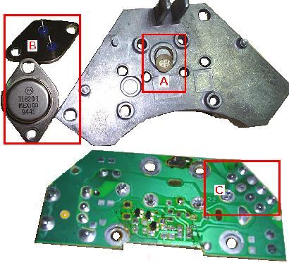

Re: nejde mi ventilator topeni
Příspěvekod empík » pát 20. črc 2012, 19:36
Pastu pod tranzistory určite použi, ale originál teplovodivú pre tranzistory a nie z procesora PC. Tá je absolútne nevhodná. Pastu kúpiš v obchodoch s elektronikou. Nie je to nijak problematické. Keď to budeš rozberať daj si pozor na taký maličký (gombíkový) termistor. Veľmi rád vypadáva a stráca sa. Bez neho ti ventilátor nebude fungovať.

Příspěvekod jardamaly » pát 20. črc 2012, 20:38
Děkuji za upozornění , mám objednanou spolu s tranzistory teplovodivou pastu WP 205 , stojí asi 20kč. myslím ,že je to 5 gramů,bude tato pasta vhodná ?? nebo raději sehnat něco lepšího ? s tím jsem nikdy nepracoval,stačí jen lehce namáznout ? a má se chvíli počkat na nějaké zatuhnutí,nebo to můžu hned přidělat ? prosímtě ten malý termistor je tam nějak přiletovaný ? nebo mi určitě vypadne,hned jak to rozebru ? díky a měj se :lol:
Příspěvekod empík » sob 21. črc 2012, 4:36
Popis tej pasty je príliž všeobecný, ale snáď by mala vyhovovať. Ja používam niečo takéto:
http://www.avelmak.sk/index.php?lm=603&pg=det&article=23621
Pasta by mala byť číra biela bez prímesí kovov. Pasty je treba použiť "priměřene". Pritiahnutím tranzistora sa prebytočná pasta vytlačí von. Okolo dvoch vývodov tranzistora by jej malo byť minimálne. Termistor je tam len voľne vložený. Snáď pomože obrázok. Je to pozícia "A".
Příspěvekod jardamaly » sob 21. črc 2012, 20:39
Díky za upozornění a fotečku,měj se :ooo:
Příspěvekod Perjen » pon 23. črc 2012, 15:53

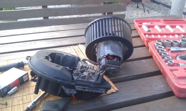

Aktuálně jsem měnil uhlíky ve ventilátoru
rozevřít pouzdra
vyndat přužinky
napachtit opilované favoriťácké uhlíky ( v kelly se mě ptali zda-li 0,8 či 1A - a nejspíš je to jedno, osobně jsem použil 0,8)
a zpětný postup

Příspěvekod Wolverine001 » pát 10. srp 2012, 18:04
Ahoj ,už jsem taky řešil ventilátor topení.Jen bych chtěl upozornit na tu výměnu.Ono to není jedno jaký odpor má uhlík .Já tam dal silnější a vypálilo mi to ty plastové sedla v nichž je uhlík.Elektrikáři co jsem obvolal se do toho nechtěli pustit a tak to zbylo na mě.Dva kousky plíšku (asi 2.5x3cm),nůžky,kombinačky,kladívečko a půl hodiny práce.Výsledek je plechová vložka ve tvaru "U" ale vzhůru nohama kvůli drátku od uhlíku.Na konci zahnutá aby nevletěla k rotoru.Ventilátor jel naplno trasu Ostrava - Prostějov naplno ,nehučí nesmrdí a je O.K. :driv:
