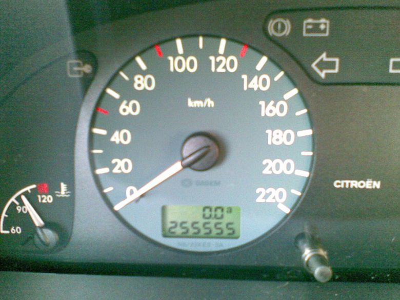

Byl by někdo tak velice laskav, kdo by mi poradil jak co nejjednodušeji demontuji budíky na Citroen Xsara 1.8i z roku 1998? Včera mi jaksi zhasla levá část (tachometr a teploměr), v noci ani při nejvyšší intenzitě osvětlení prostě nevidím nic na levé části. Popraskalo to nějak postupně, ale včera už asi ta poslední žárovka a tma jak v pytli...
Přikládám foto, přesně tato část prostě ani jedna žárovka, ale jak píšu, nebylo to, že by najednou všechny žárovky, ale pěkně postupně jedna, po týdnu další a tak to šlo až do včera...
Předem moc děkuji, Petr
