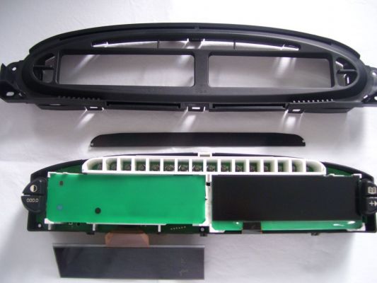

U display-a to zvykne robiť zlý kontakt. Skontroloval by som konektory a či nie sú skrutky ktoré priťahujú display ku doske ploš. spoja uvolnené. Niekedy pomôže aj prečistiť dosadaciu plochu display-a liehom. :)
Re: slaby display
Příspěvekod martan01 » stř 27. úno 2013, 22:45
Jako displej uplane rozhodit a procistit ? Takto
martan01
Re: slaby display
Příspěvekod Cvrček » čtv 28. úno 2013, 7:07
Jo,přesně takto rozložit. Nic na tom těžkého není.

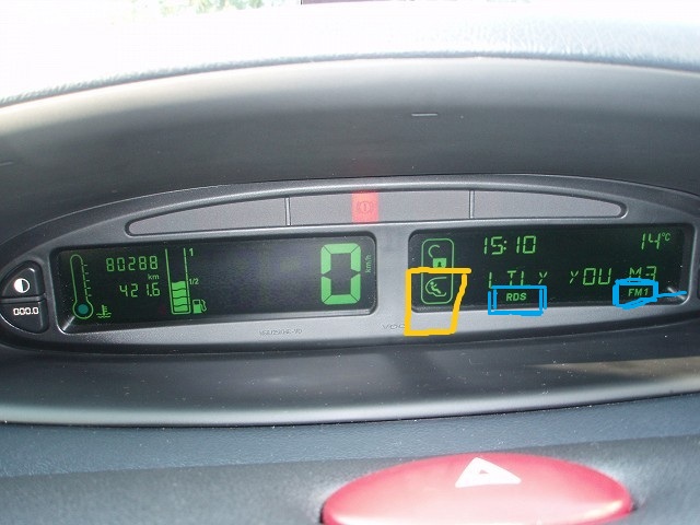

Příspěvekod martan01 » úte 12. bře 2013, 14:33
Tak jsem displej vytahl a kompletne procistil. Prace OK.
Jen neprinesla zadne zlepseni.
Porad ma pravy displej nedostatky v tom ze nezovrazuje napis RDS a FM1 a na pismenkach v stredni rade schazi spodni carky.
Ilustracni foto :
Nevi nekdo zda jsou vsechny displeje stejne ? ,?
martan01

Příspěvekod martan01 » ned 17. bře 2013, 20:56
Tak mam k memu displeji poznatek.
Displej jse mi dnes poprve rosvitil spravne.
Pak zase zhasl a pak jeste asi 2x
Tak jsem jej dnes zase vyjmul a rozebral.
Problematicky displej jsem z leve strany vice vypodlozil. Aby vice prilehal na zelenej podklad.
A pri vraceni do vozu vse sviti tak jak ma. Doufam ze uz to bude OK. :D
