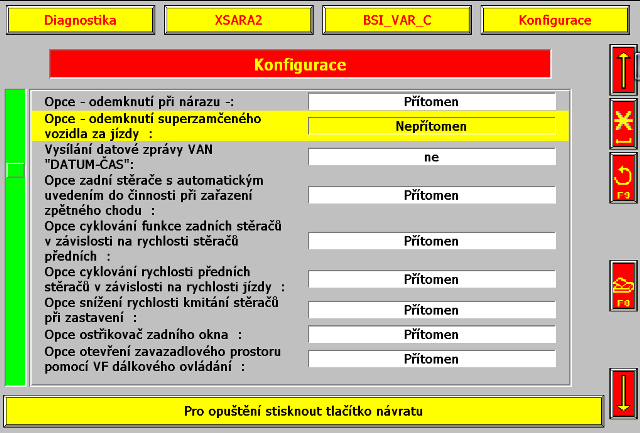

Zdravím všechny :) Dlouho přemýšlím o jedné věci, která se na mé Xsaře vyskytuje ale nevím, jestli je to normální, popřípadě jestli se s tím dá něco dělat. Jde o to, že když zmáčknu na dálkovém ovládání (mám originální) tlačítko "Otevření kufru" - to nejmenší dole, odemkne centrál všechny dveře a ne jenom kufr. Ne, že by mi to vadilo, ale asi by to mělo fungovat jinak. Nevíte někdo co s tím? :)

Máš dlhú ,alebo krátku verziu? Ak si to dobre pamätám ,tak táto vymoženosť bola iba pri krátkej ,break to má tak ako popisuješ ty

Krátkou 2004 rok výroby.Zajímavé je, že když otevřu normálním čudlíkem pro odemknutí odemkne se kufr taky.

Čo takto použiť Lexiu. :idea:

dockie , srandista :D .Pre ostatných s krátkou ,ak chcete aby Vám to otvorilo iba kufor ,tak návod podla empíka :wink:

Dnes som si na túto tému spomenul pri aute, tak som to vyskúšal ako sa to správa mne. Pri odomknutí veľkým tlačidlom sa otvorí auto a piate dvere otvorím klasicky zatlačením mikrospínača. Pri otvorení malým tlačidlom sa mi otvoria všetky dvere a aj piate dvere ( nemusím zatláčať mikrospínač pri otváraní kufra) Možno keby boli silnejšie vzpery, tak sa kufor otvorí sám. Ešte však musím dodať, že centrál otváram normálne cez alarm, jednotlačidlovým vysielačom(klúčenkou). :)

Veď to je v poriadku ,tak to má fungovať ,ale krátka verzia má opciu ,kde sa dá DO otvoriť iba kufor.Skrátka auto uzamknuté a kufor otvorený ,mno a toto by malo ísť nastaviť cez diagnostiku ,keďže je to volitelná funkcia.Často som to využíval pri nákupoch ,aby som nezostal prekvapený ,že kým vykladám nákup do kufra ,nejaký dobrák mi šacuje auto. :wink:

Tak to mám já, malé tlačítko na DO otevře jen kufr. Otevřu ho, dám tam věci, zaklapnu a jdu na další nákup, auto je pořád zamknuté. Přijedeme domů, vystoupíme, zamknu auto, otevřu jen kufr, vezmeme nákup, zaklapneme kufr, odcházíme.

Mě bylo řečeno, že samostatné otvírání kufru lze nastavit dálk. ovládáním...jakýsi manévr na dálkáči při zasunutým klíčku v zapalování......lze tedy nebo diagnostika ? Dík za rady.
