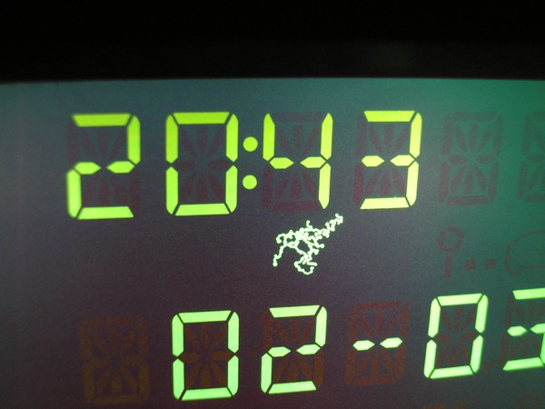

Příspěvekod blacky » čtv 4. bře 2010, 15:29
na displeji se mi ukázalo něco a nevím co to něco znamená.Prosím o radu (co to vlastně je a jak se toho zbavím)Motor běží normálně :mudr:

Příspěvekod sedljiri » čtv 4. bře 2010, 19:29
ahoj, tohle jsem měl na autě taky.. stalo se to potom co celou zimu stálo v garáži... jednou jsem to auto vytopil do teploty "lázní bohdaneč" a lehce to zmizelo, potom to stálo na přímým žáru( teplota na slunku cca 35°) a zmizelo to už rok se tam nic neobjevilo... podle mě je to fakt nějaká vlhkost..takže v letě na sluníčko a topit :) tak snad budeš mít štěstí jako já..

Příspěvekod Rici.Kopis » čtv 27. led 2011, 19:16
Takže tohle samé se objevilo i mě,ale je to v tom menším displeji kde je ukázaná dětská pojistka.Objevilo se to v pondělí a dnes jsem zase s autem vyjel a bylo to zase o něco větší. :? Tak doufám že to bude jen asi ta vlhkost a brzo to snad zmizí.Nebo máte někdo ještě podobnou skušenost a co s tím?

Příspěvekod Seldi » pát 3. úno 2017, 12:49
Tak mam asi další závadu, kterou jsem nikde nenašel :D Přijdu do auta a koukám, že se mi začíná roztejkat diplay. Na tý fotce nevypadá tak hrozně, ale v reálu je ta čára tak 3x tlustší jak rozptyluje svetlo. Netušíte, jestli se to dá opravit. Vypadá, to, jako kdyby to bylo v nějaký vrstvě na tim displayem.

EDIT: Aha, tak jsem jenom slepej a nenašel jsem to. No každopádně asi to zkusim rozebrat, protože to sklíčko by se podle mně od displaye mělo dát oddělit. Kdyštak bych moh přehodit panel z druhýho auta. Ale to se obávám, že by nefungovalo, protože ten dislay má trošičku jinačí palivoměr a je z auta z roku 2002, kde už je i jiná řj motoru a je tam podle mně už řešená komunika přes CAN.

Příspěvekod Seldi » pát 16. čer 2017, 17:05
Tak můžu potvrdit, že to v teplech zmizí samo. Jelikož jsem byl línej to rozebírat, tak jsem to nechal a postupně se to rozteklo tak do 3x větší velikosti, ale jak začlo bejt +20 a do auta pařilo sluníčko, tak to postupně kompletně vymizelo.
