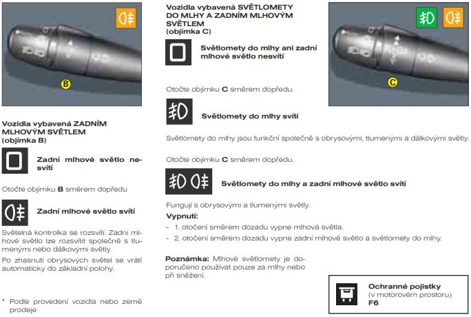

Příspěvekod Alienwork » stř 27. zář 2017, 19:38
Dobrý den ,
Mám picasso 2004 facelift 1,8.
Jak prosím zapnu mlhovky .
Jak přední jak zadní, jak oboje.
Moc děkuji

Příspěvekod baffy » stř 27. zář 2017, 20:03
Niekde tu určite nájdeš manuál.
