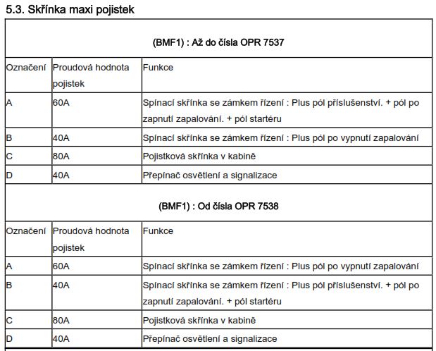

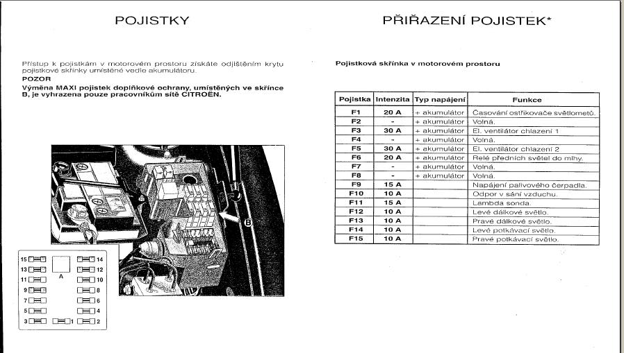

MilanCh píše:Ahoj vsichni, zjistil jsem,ze mam prasklou jednu maxi pojistku (umisteny v motorovem prostoru) a vubec netusim, jaky pristroj jisti. Vse funguje normalne. Nemate prosim nekdo schema techto pojistek ci nevite, ktera je k cemu. V elektrickem schema, ktere je na techto strankach se nevyznam. Mam xsaru v elektrice, 4xairback, stresni okno. Diky za rady Milan
Jestli jsi je?tě nezjistil čeho to je pojistka tak si stáhni manual. Tam je v?e .
Mino toho tam taky zjistí? ?e pro výměnu se má? obrátit na autor. servis ......
Příspěvekod Sbohem vąem » pon 24. črc 2006, 9:23
Určitě by jsi to měl najít v manuálu,ale posílám přílohu.

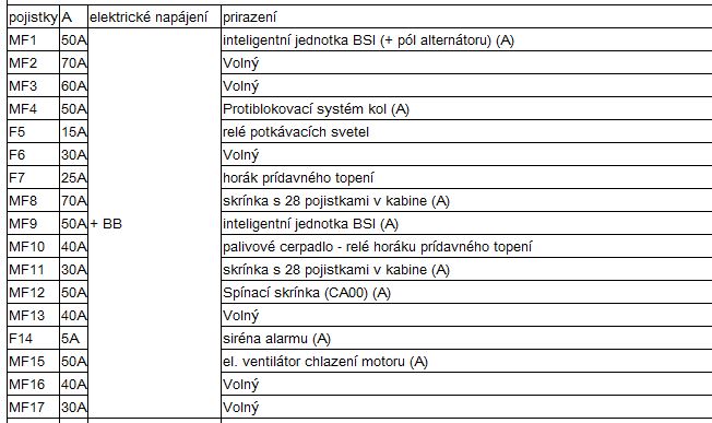

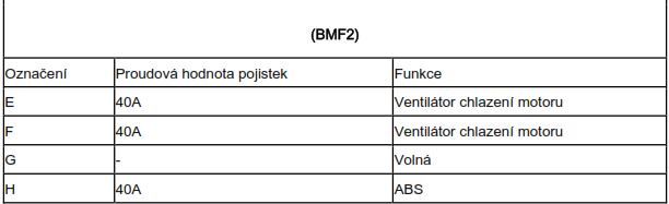

Ak by si mal vyplnený profil tak ako treba,vedeli by sme napr. akú xsaru vlasníš a podla toho by sme vedeli napr. aj priradiť funkciu k poistke. Napr. X1 by to mohla mať aj takto
-- přidáno 30 Mar 2018, 12:03 --
A napr. benzínová xsara dvojková to môže mať aj takto. Maxipoistky sú označené ako MF
