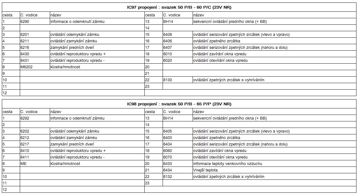

Zdravim potreboval by som schemu zapojenia prednych vodicovych aj spolujazdcovych dveri. Zistil som ze mam poprehadzovane káble v prechodkach od kabiny do dveri a chcel by som to napravit tak ako to ma byt Dakujem. VIN: VF7N1KFWB73895606

Pozri sem http://www.xsara.sk/phpbb3/viewtopic.php?f=57&t=14748 a ak to nebude pasovať o čom pochybujem ,tak ti to čeknem v schématoch ,ale to chce viac času,ktorý mi momentálne chýba. Ale skúsim sa potom na to pozrieť

dakujem velmi pekne ale to som uz pozeral a vyzera to tak ze to absolutne nepasuje a este som zistil ze na vodicovych dverach je uplne odcvaknuty konektor od kablov takze tam to budem musiet prisposobit nejak. Keby sa nejaka schema nasla tak by som bol velmi vdacny:)

Keˇže to máš poprehadzované ako tvrdíš ,tak je jasné že to nepasuje.Nahliadol som do schémy a máš to identické s tým čo som dal do odkazu,Obrázok je trochu váčší ako hovoria pravidlá za čo sa ospravedlňujem. IC 97 sú vodičove dvere. V charakteristike auta to je bez autorádia ,čiže s tej schémy môžeš vyradiť reproduktory

Za toto velmi dakujem toto mi dost pomoze len ja by som aj potreboval este aj schemu co je vo dverach ako su ulozene kable lebo ako som aj uz pisal mam odcvaknuty konektor co je v dverach a je to cvaknute hned ako to je zaliate takze budem musiet spravit v dverach novy konektor si a len predlzit si kable cez prechodku do kabiny do dveri. A tak by som aj potreboval aj schemu od kabiny co ide tu si mi teraz poslal a potreboval by som aj schemu vo dverach co je ako su kable usporiadane aby som to vedel pospajat v novom konektore ktory budem dorabat.

V prílohe som podla schémat vyhladal jednotlivé piny a malo by to byť teraz tak ako to je v prílohe. Schému ako celok určite nenájdeš ,keďže každá funkcia je v inej sekcii. Napr. ovl.okien je jedna schéma ,spätné druhá ,atď. To by som musel stiahnuť polovicu auta a ešte ti to pri každom popisovať čo je čo. Ak by si mal v niečom nejasno tak sa ohlás,pozri hlavne počet drátov či pasuje.každý má svoje číslo.

Spolujazdcovu stranu som uspesne spojazdnil vsetko ide tak ako ma a vodicova strana bola troska oriesok. Akosi mi nesedelo to ocislovanie kablov mal som tam ine cislovanie ci na strane kabiny alebo dveri ale vsetko som po dvoch dnoch spojazdnil okrem centralu ktore mi akosi nechce stale ist. dialkovym otvorim len kufor ale auto nezamknem ani neodomknem. Bola tam aj nejaka predpriprava na nieco lebo mi ostali akesi zvysne dva kable zo strany kabiny ale uz sa mi nechcelo moc v tom vrtat tak si to nechavam zase na vikend ale zatial ti velmi pekne dakujem moc si mi pomohol:)

Super. Ak sú to dráty biely a červený ,tak by to mohli byť repráky.
