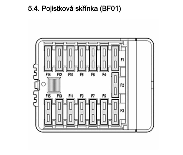

Dobrý den, mám obnobný problém.. Xsara 1.8 r.v.1998 nemohu rozsvítit leve potkávací světlo, na patce od žárovky je proud OK, žárovka OK, kostru jsem zkoušel i překlenout jiným drátem a taky ok, připadám si jak blázen... na pravé straně se to jeví do zkoušečky stejně.. po hodině kroucení hlavou jsem to vzdal a uchýlil se k teplé klávesnici. nějaká zkušenost s takovou pastí? Kde přesně jsou ty pojistky F14 a F15??

Tak jsem se posunul :) zkoušečka ukazuje že tam je kov a ne proud, takže zpátky na stromy. Proud mi tam nejde.. jdu po trase, nevim kde hledat pojistku, mam to tam nějké jiné než je na fotkách z netu :( rozhodně nepoznám F14 a 15 nemá někdo fotku z xsary? jinak dík za rychle reakce. než to vyřešim, přemostil jsem to kablíkem z pravého světla, to funguje.. Páčka by to snad být neměla, pokud svítí kontrolka i pravé světlo, nebo se mýlím?

edit: žárovky mam 3 dobrý, samozřejmě vyzkoušené v pravém světle.. budu hledat v těch pojistkách vypadají jako v berlingu.. snad bude zapojení stejné.. jdu do terénu :)

Žeby toto bolo ono ,ak nie tak potom podla VIN čísla by som ti to pozrel
