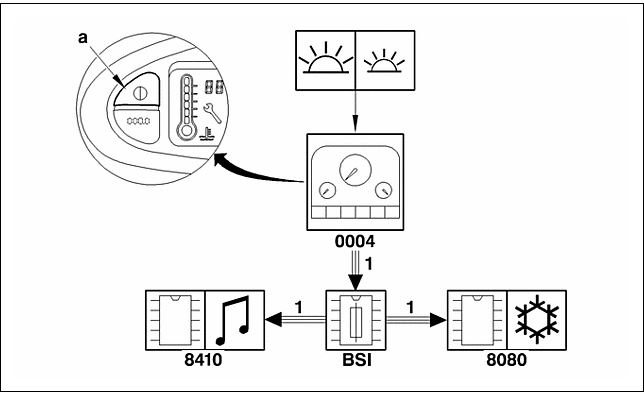

Denný a nočný režim nevypína a ani nezapína nič .V podstate jeho funkcia spočíva v tom že pri zapnutí svetiel automaticky utlmí jas podsvietenia displejov. Mno a táto intenzita sa dá nastavovať ako pri vypnutých ,tak aj pri zapnutých svetlách.Čiže denný - nočný režim.Predpokladám že tam máš snímač na čelnom skle.Žeby sa dalo podsvietenie niektorého z displejov zablokovať zvlášť o tom neviem.Skúsim sa večer pozrieť na princíp fungovania ,ak nezabudnem.
-- přidáno 27 Apr 2017, 18:48 --
Takže updat. Existuje niečo ako funkcia nočná jazda,kedy sa dá zablokovať podsvietenie displejov.Zostáva svietiť akurát ten s rýchlomerom. Tudíž tvoj problém by malo vyriešiť tlačítko "a" ktoré vidíš v prílohe na obrázku.

Tak jsem to skočil vyzkoušet a když zapnu zapalování, tak svítí tachometr a klimoška. Pokud zapnu parkovačky, tak podsvícení lehce pohasne a zapne se podsvícení rádia a čudlíků oken atd. A pokud zapnu noční režim na tachometru, tak podsvícení tachometru svítí pořád stejně, ale z pravýho displaye všechno zmizí a na levym je jen tachometr a palivoměr. Ale klimoška i rádio zhasnou. Takže takhle by to mělo podle fungovat normálně.
