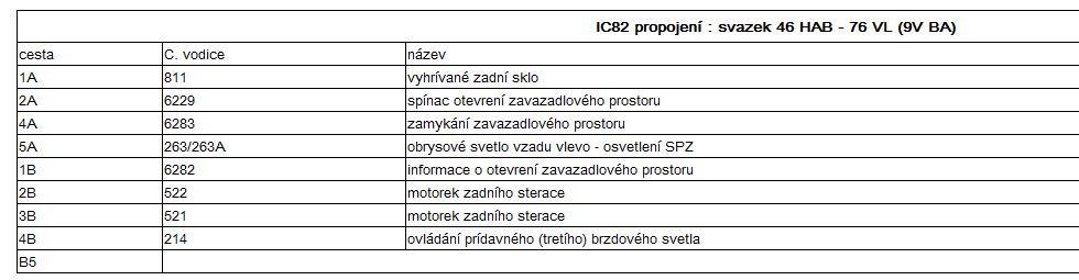

Prajem pekny den.Mam tu na vas jednu prosbu,na xsare II break 2002 mi odisli kable v prechodke kufra.Po rozborke som zistil,ze niekto to uz "profesionalne" prerabal. Tak som to odstrihol v kufry a vo vnutry auta za prechodkov. A tam som nasiel jeden hruby minusovy kabel nezapojeny. Tak teraz laborujem k comu moze ist treti zelenozlty minus pol? Viete mi niekto poslat schemu zapojenia kufra ? Dakujem

Daj VIN auta ,skúsim to pozrieť.Pre jednotlivé droty to je trochu komplikovanejšie ,keďže musím hladať vo viacerých schémazach ,ale dá sa to. :D

Diky za odpoved,patral som kam vedu tie 3 minusove kable, takze 2 pokracuju niekam do predu vo zvazku a 1 je dorabany na kostru. Je to vidiet ako tam je pripajkovane ocko a prisrobovane na kostru v kufry. Byvali majitel bol riadny fuser a lajdak, len sa cudujem, ze niektory kvazi majstri sa neboja,ze im potom auto zhori na ceste :-(.
