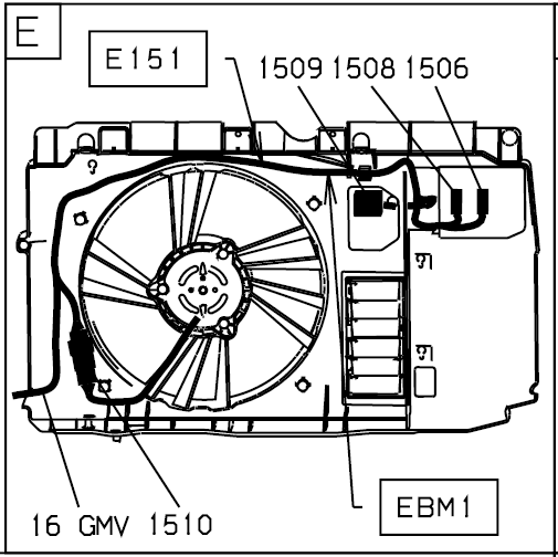

Příspěvekod pll18 » pát 26. čer 2020, 18:59
Dobrý deň, chcel by som sa spýtať. Vedel by mi niekto poradiť kde je na Xsare 1.9D 2001 konektor na ventilátor na chladiči? Aby som si ho vedel odskúšať, lebo asi nejde. Alebo je poistka vadná alebo relé. Za každú odpoveď vopred ďakujem.

Příspěvekod baffy » pát 26. čer 2020, 21:45
Ak sa nemýlim ,tak by to mohlo byť všetko pokope,
1509 velká rýchlosť
1508 malá rýchlosť a
1506 rezistor ,odpor dvojrýchlostného ventilátora

Příspěvekod pll18 » sob 27. čer 2020, 8:14
Ďakujem, a zabudol som napísať. Že je to auto s klimatizáciou.
-- přidáno Sob 27. Jún 2020, 13:46 --
Dnes som sa na to trochu pozrel. Čo sú vpredu také dva konektory, jeden je čierny a druhý šedý. Sú zapojené na predradných odporoch ventilátora. Oba tie odpory sú hrdzavé..

Re: Ventilátor chladiče
Příspěvekod Cvrček » sob 27. čer 2020, 18:22
Že jsou rezavé,nemusí vadit. Dost často ale odchází konektor u samotného ventilátoru.
Příspěvekod pll18 » stř 1. črc 2020, 17:53
Kontroloval som ventilátor, ten funguje. Konektor tiež nieje hrdzavý alebo zlý... Len som sa chytil za hlavu keď som videl toto..
Příspěvekod pll18 » pát 3. črc 2020, 17:27
Ventilátor už ide, chyba bola v tých predradných odporoch. Tie som vymenil a už to fúka.
