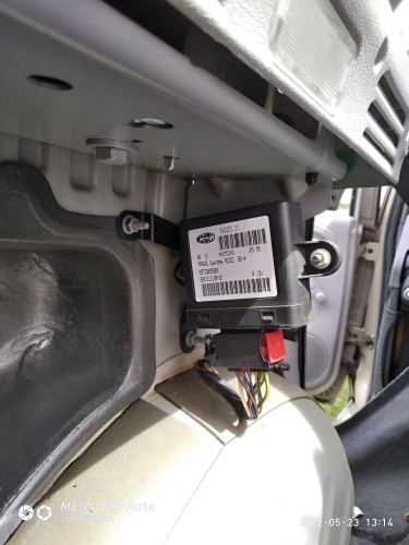

Příspěvekod betom » pon 23. kvě 2022, 17:25

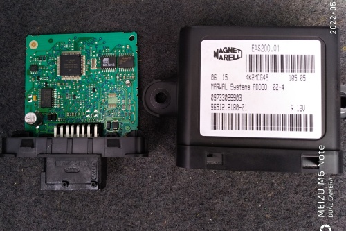

Konečně dnes jsem měl čas se podívat kde je umístěná jednotka aditivace nafty. Tak jak jsem předpokládal je umístěná na levé straně v kufru pod čalouněním. Na první pohled není nic špatného - nafouklé elyty nebo něco spáleného. Aspoň jsem prostříkl konektor Kontoxem a vše dal zpět. Po jízdě diagnostika ukazuje jen chybu v paměti P2408 P, tak uvidíme jestli se po čase vymaže.
