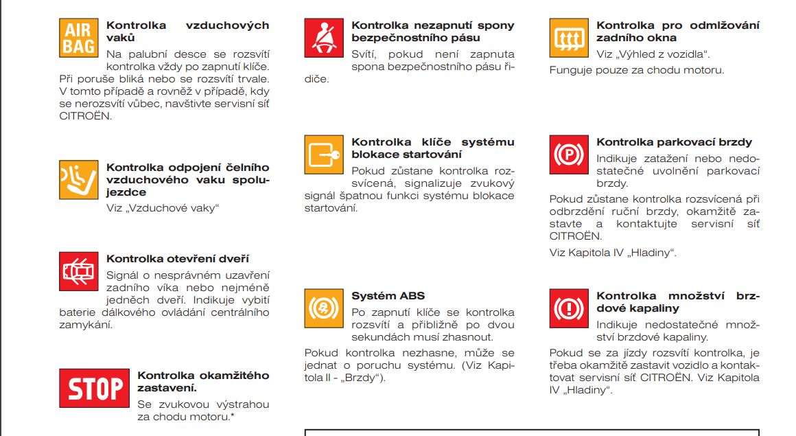

Dobrý deň, na prístrojovke sa mi rozsvietila kontrolka kľúč. Ona je v ľavo v rohu, oranžová. Že čo to znamená?

Sú tu aj návody na použitie

Aha vďaka, kontroloval som baterku v kľúči a má 3,40V. Takže tým to asi nebude...

S baterií v klíči to nemá nic společného. Je to imobilizér. Šlo auto nastarovat, když svítila ta kontrolka ?

Keď svietila nešlo naštartovať. Potom som vypol vytiahol kľúčik, počkal chvíľu. A znova skúsil naštartovať. Potom to už nesvietilo a šlo naštartovať.
