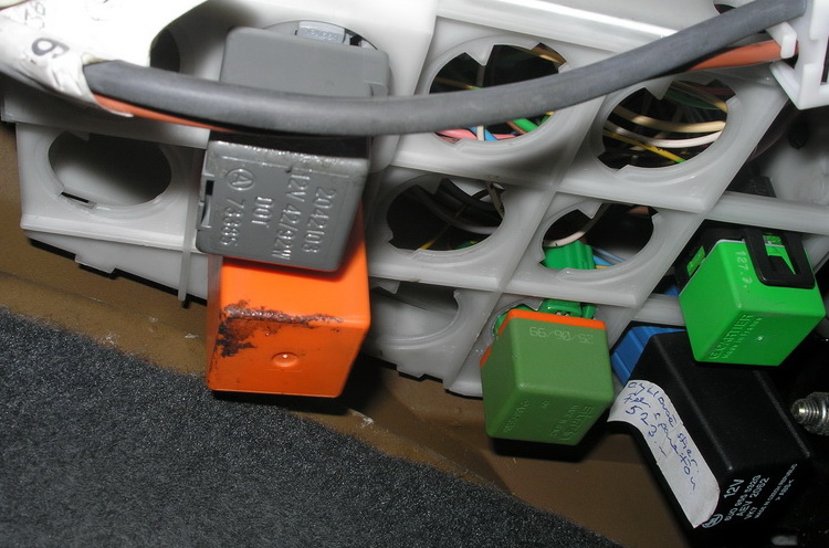

Nazdo panove a damy,
Tak som tu zas, dnes som bol u jedneho na diagnostike a vyskocilo mu ze mam spatne rele palivoveho cerpadla, mohli by ste mi poradit a pomoct kde je toto relatko, v prilohe dokladam aj foto co mam relatka pod poistkovou skrinkou. Vsade co som cital na fore sa pisalo ze hnede ale to bolo pre motory HDI ale ja mam 1,6 8V rok vyroby 1999 model 2000.
Jedine co poznam je to velke cierne relatko, to je na stierace, co som menil ja koli cylkovacu, ostatne co su tam neviem na co su, dufam zte niekto z vas to bude vediet. Dakujem vsetkym

Příspěvekod maty55 » úte 29. črc 2008, 21:54

Příspěvekod Hrnča » stř 30. črc 2008, 9:32
P306 1,6 8V měla palivové relé v motorovém prostoru. Vypadalo úplně stejně jako to na HDi. Má za to, ľe bylo někde jako za baterkou. Tuąím, ľe u Xsary bude stejně u benzínu jako u nafty...
Příspěvekod maty55 » stř 30. črc 2008, 18:06
Hrnča: Ked dam dole ten kryt v motorovom priestore je tam jedno zlte relatko. Skusil som ho viatiahnut a nastartovat, a nastartovalo v pohode, takze toto nenni ono, uz som s toho auta nanervy
Prosim vas pomozte kdo viete, DIKY

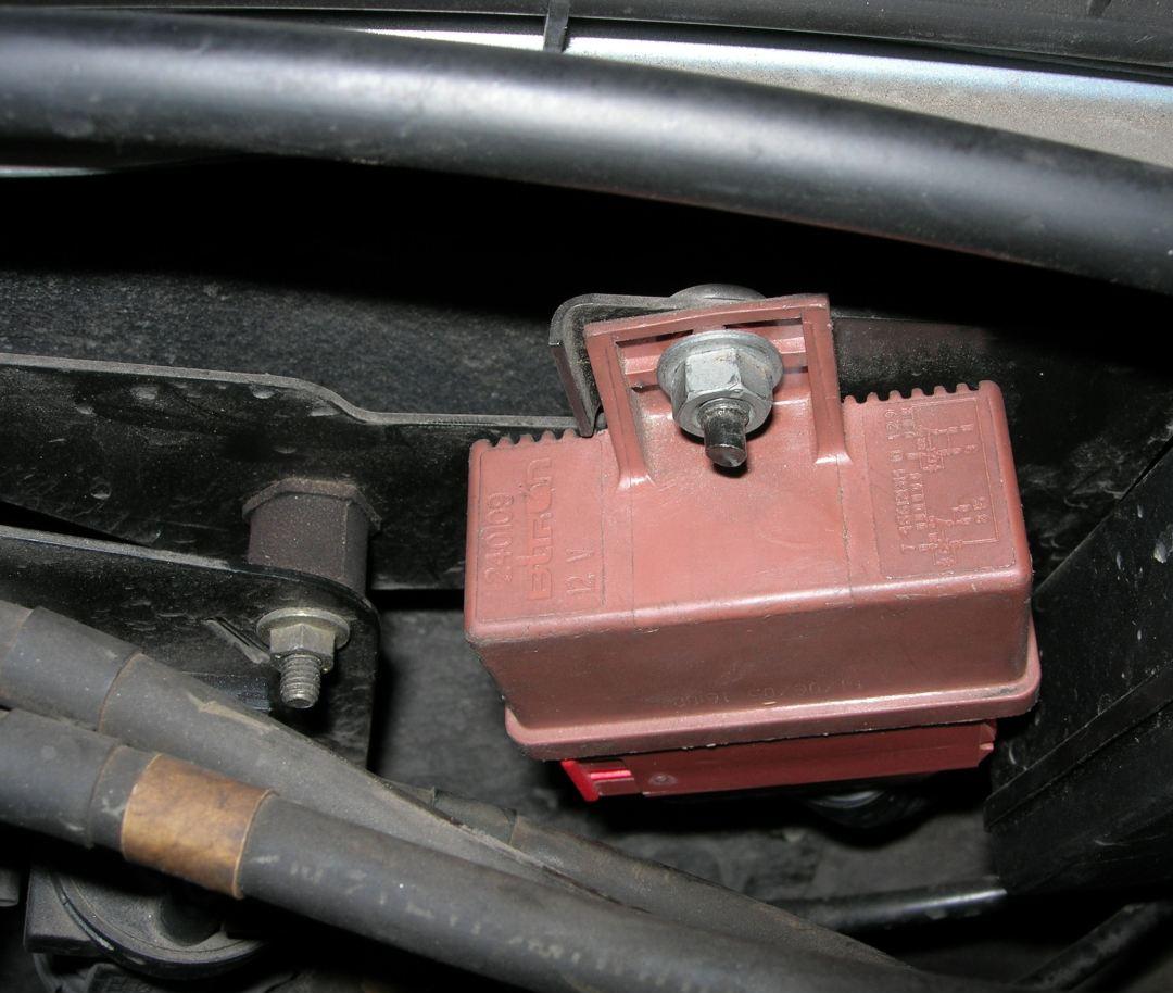

Příspěvekod Hrnča » pát 1. srp 2008, 10:07
Palivový relé vypadá takhle. Hledal bych ho v motorovém prostoru!
Příspěvekod maty55 » sob 2. srp 2008, 19:23
Diky moc pozeral som na to, mam ho tam, ale je cierny, ale myslim ze na farbe nezalezi, Chcel by som vediet, dalo by sa nejako zistit, ktora jeho cast je poskodena?
