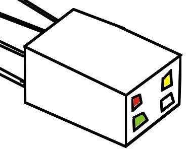

No réle bude vzadu nejspíą funkční, jelikoľ kdyľ ostríknu zadní sklo, tak se mi stěrač pustí a třikrát za sebou setře.
Bohuľel jsem nevyfotil koncovku co je zapojena k motorku tak jen přokládám nákres..
ľluté pole - stálé +
červené pole - stálé -
zelené pole - měnné - při vypnutí a poloze setření - ; při ostřiku a setření +
bílé pole - to nedělá nic ... ani + ani - v ľádné poloze.
takľe osobně si myslím, ľe to býlé pole je + ovládání od spínače na polohu pouhého setření..a ľe je kabel přeruąen..a tak je otázka kde, anebo je rozbitý ovladač na páčce..ale to si myslím, ľe by to alespoň zemnilo..
nákres
