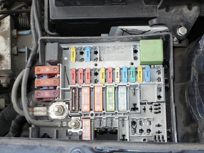

V motorovém prostoru sice pojistky jsou ale relátka tam nejsou resp.jsou tam jen dvě a určitě tak složité auto jako Xsara je nebude mít jen dvě relátka pod palubní deskou jsou pojistky také skusil jsem je odklopit a tam také žádné relátka nejsou. Přikládám foto pojistek v motoru.

Tvá příloha mi bohužel otevřít nejde. U své Xsary mám relé mlhovek ve předu u pojistek a je žluté.
A jen tak mě napadá,ty máš BSI? Pokud máš BSI,tak tam už více relátek není,než ty co jsou ve předu.

Příspěvekod Rope » ned 17. led 2010, 18:45
Pojistka je to ta žlutá vlevo nahoře a relátko nevím, nemyslím že vím prostě nevím.
