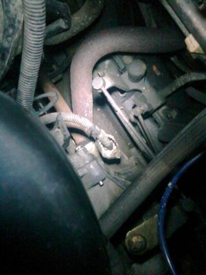

Nemate nejaku fotku,kde je pripojeny ten snimac rychlosti?

Příspěvekod Rope » ned 24. led 2010, 15:28
POkud koukneš na převodovku rovodovku (tam odkud lezou poloosy) tak nahoře je plastový konektor a vedou do něj tři dráty.

Příspěvekod zlj » ned 24. led 2010, 20:38
Tady to je.
