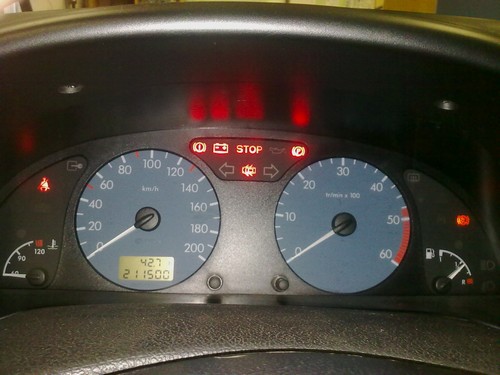

Zdravím. Mám nastarost Citroen Xsara 1.9D r.v 2000 . :driv:
Svíti oranžová kontrola (auto "ve smyku"). Prosím Vás co je to za kontrolku ? Příjde mi, že je to ABS ale ABSa mívají svojí kontrolu s nápsem ASB ne ?.
Zároveň se také rosvítila červená kontrolka výstrahy (!) . Je to spojené s kontrolkou oranžovou nebo jsou na autě dvě závady ?.
Bohužel diagnostiku na tento vůz nemáme :|

Příspěvekod Vohnney » stř 12. led 2011, 17:02
:driv: palubka při zapnutém klíčku. Nedivte se kontrola ručky a mazání je prohozená.

Příspěvekod milajda22 » stř 12. led 2011, 17:04
Jedná se zkutečně asi o závadu s ABS - já mám tedy Picasso rv.2002 a ta kontrolka vypadá takhle

Příspěvekod Cvrček » stř 12. led 2011, 17:07
Je to kontrolka ABS. Co jsem teď koukal do návodu pro r.v. 2001 (tady ke stažení: http://xsara.cz/phpbb3/download/navody/ ... ii2001.pdf ) ,tak na straně 37 máš obě kontrolky vedle sebe.
Podívej se,kolik máš brzdovky.

Příspěvekod Vohnney » stř 12. led 2011, 17:08
milajda22: Děkuji ti moc. Takže budu hledat nejspíše přerušený drátek u kol než se pustím do něčeho většího.
Ještě by mě zajmalo jestli s tím zároveň svítí výstraha (!) ? :-cyc:-

Re: Kontrolka - kde hledat závadu ?
Příspěvekod Cvrček » stř 12. led 2011, 17:17
Rozhodně zkontroluj ty čidla. Teď v zimě se to někde poškodit mohlo. A na tu druhou otáku máš ode mě odpověď výše.

Příspěvekod Vohnney » stř 12. led 2011, 17:32
Chlapy díky moc !. Zejtra určitě mrknu na brzdovku a pak čidla :jup: .
