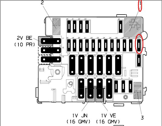

Tuším by to ovládanie malo ísť cez relátko,takže otázka ,meriaš niečo na prívode do relé alebo nie?

Příspěvekod baffy » úte 3. čer 2014, 19:16
Poistkovka v motorovom priestore,konkrétne poistka F29 a relé R1 .Viď. obrázok

Příspěvekod pepos007 » úte 3. čer 2014, 20:02
diky moc, vyzkousim a napisu
-- přidáno úte 3. čer 2014, 20:12 --
pojistka je dobra a relatko zitra koupim a vyzkousim. Zatim diky

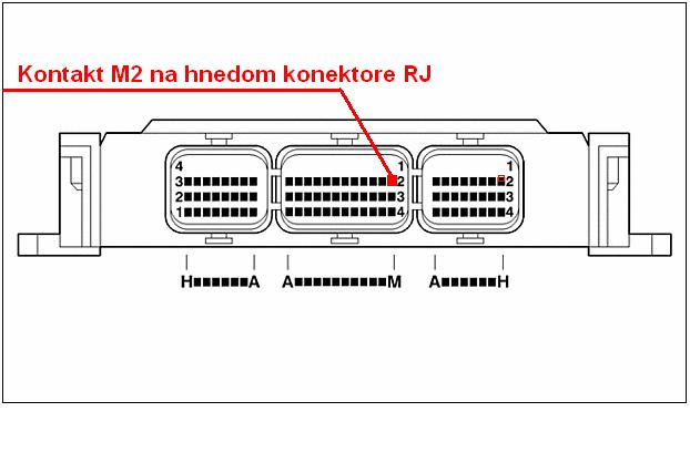

Mal si to zmerať na výstupe z relé,malo by tam byť 12 V ,alebo natvrdo priviesť k relé 12V ,na odskúšanie aby si nekupoval zbytočne relátko.Mno a ak by to nešlapalo je potrebné prepípnuť drát od čerpadla po päticu relátka a ak bude OK aj táto vec ,potom je na rade kostra.
Edit: Dúfam ,že poistku nekotroluješ tak ,že ju po vytiahnutí okom čekneš ,či je drát v kuse :lol:
-- přidáno 03 Jún 2014, 22:01 --
A skoro som zabudol na samotné ovládanie.Nemám síce tvoje VIN-ko ,ale podla všetkého by to malo ísť z RJ motora ,hnedý velký konektor a pin M2 ,oranžový drát.Ak to chceš mať na isto tak daj VIN. Na nete som sa okrem iného dočítal,že častou príčinou býva vniknutie vody do čerpadla a tak doporučujú jeho kontrolu.Mno ty píšeš ,že čerpadlo čerpadluje :D ,tak neviem .V prílohe nájdeš nejakú charakteristiku a návod ako sa toho zbaviť :wink:

tu je VIN: VF7CH6FZC39056107 a nejak nevim co znamena znacka RJ a M2 :( jinak zatim diky za pomoc

M2 je označenie pinu na hnedom konektore ktorý je na RJ ,čiže riadacej jednotke motora :wink:
EDIT: podla VIN to máš presne tak ako som ti to popísal už vyššie.Napätie na tom pine sa má objaviť hneď po naštartovaní,takže na pätici relátka by si mal merať 12V.
