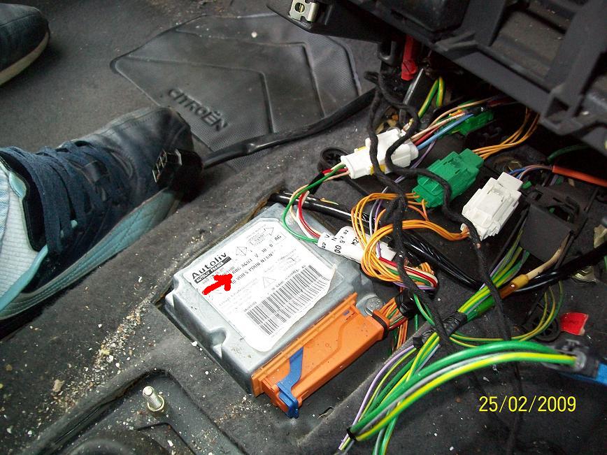

Kde se nachazi tato jednotka? jestli treba neni jen odpojena...

Příspěvekod Rope » stř 25. úno 2009, 20:40
jednotka bagu je pod středovým tunelem, před šaltrou, skoro u plynového pedálu.
Re: X2 kontrolka AIRBAG se ani nerožne
Příspěvekod davados » stř 25. úno 2009, 20:44
No nejaka ridici jednotka je asi 10cm pred radici pakou je na ni napsano RBG tak jestli to neni jedna z nic.Dnes sem mel komplet stred tunel predni i zadni sedacky kvuli uklidu venku
Příspěvekod iicii » stř 25. úno 2009, 21:39
okacko, dikes za tipy! mrknu na to hned jak bude chvilka....snad to bude jen vypojene...
PS: a spis jit tam k te radici pace(to vim presne co myslis-taky jsem tam videl nejakou jednotku pri "mega" uklidu)? a nebo jak pise Rope tam u plynu? (kazdy radite dve docela odlisne mista tak at to nerozebiram zbytecne)...jo a tim plynem myslis jako ze je to tak "hluboko" po palubkou a v primce za radici pakou?...chapu to dobre? da se tam nejak pekne vlest? nebo pulka palubovky pryc? snad ne....

Příspěvekod davados » stř 25. úno 2009, 22:07
Fotil sem debordelizaci a snad sem ji nafotil.Tak ti to sem za hodku dve hodim,treba to bude ta stejna co myslel Rope

Příspěvekod davados » čtv 26. úno 2009, 1:10
bohužel je jen s tím humusem okolo,ale už je to čistá Xsara :)

Příspěvekod iicii » čtv 26. úno 2009, 18:51
supr, tak podle zkratky to opravdu vypada na jednotku RPG...i 4 sponky jdou z ni, coz odpovida poctu airbagu.
Co na to řika ROPE? je to ta co o ni psal nebo psal o jne?

Příspěvekod Kleki » čtv 26. úno 2009, 20:18
To je určite jednotka , ale len predných airbagov. Tie štyri dráty: 2 idú do predných airbagov a ďalšie dva idú do pyropatrón. Bočné sedačkové airbagy majú každý svoju jednotku a tie sú pod kobercom na vnútornej strane ľavého a pravého podbehu.
