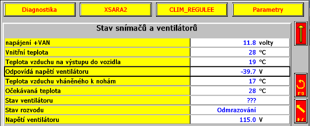

Ešte trochu doplním. Porovnal som záverné napätia tranzistorov. Original má 100V a MJ11015 má 120V. Porovnal som to so scanom z Lexie a tam je udávané napätie pri určitej činnosti ventilátora až 115V. Takže súdruhovia z Citroenu toto trochu podcenili. :idea:
