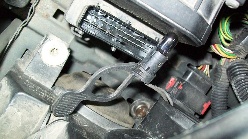

Příspěvekod Jarda3700 » stř 15. dub 2009, 8:09
Chlapi,včera jsem zjistil,že mám prasklou jedničku - parkovačku na straně u řidiče.Zběžně jsem to omrk a jeví se mi to,jako když se to světlo musí vyndat celé ven?To znamená i nárazník..je to opravdu tak nebo máte někdo způsob,jak žárovku vyměnit bez tak obrovský rozborky?? :idea:

Příspěvekod davados » stř 15. dub 2009, 9:26
Co mas prasklyho?Co to je Jednicka?Jestli parkovacku a na II jce tak je tam takovej plastovej drzak na tu zarofku a tim ji pohodlne vyndas.U ridice cokoli menit je opruz,ale hodne pomuze odpojit kabel od kostky ABS

Příspěvekod Jarda3700 » čtv 16. dub 2009, 0:37
Jo,mluvím o parkovačce,ta se nachází v té nejnižší části reflektoru,tam,kam ani oko nedohlédne...Ale nerozumím ti,jak mluvíš o plastovým držáku..?říkáš,že pohodlně vyndáš,jo?tak to musím znova pořádně omrknout,ještě jednou mi ale prosim tě vysvětli ten držák,to jsem mimo mísu..dík

Příspěvekod davados » čtv 16. dub 2009, 4:12
Snad nemam jiny svetlo nez ty.Zkusim ti to pres den nafotit,teda snad se k tomu dostanu.Jak to popsat jinak,je tam plastova "fajfka"do ktery je ta zarofka uchycena a tu pak zastrcis do paraboly

Příspěvekod davados » čtv 16. dub 2009, 7:15
ta žárofka není tuningová,ale je zdechlá(taky často odchází,ale nestojí ranec) a to celý je položený na odpojeným kabelu od ABS.Fakt je tam o dooost lepší přístup :jup: (pro šťouraly ANO mám tam zapadlou H7 skončilo jich tam docela dost než sem se naučil odpojovat ABS a nemám ten teleskopickej magnet abych ji vytáhl...)
