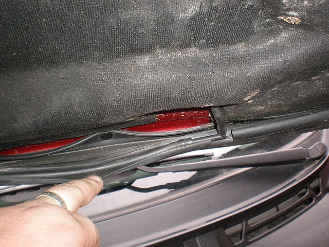

Příspěvekod ToFra_XsaraBreak » ned 6. dub 2008, 11:21
Nevím, jestli mi to někde něo neskřípe...hadička mi vede viz foto..

Příspěvekod Kvido » ned 6. dub 2008, 18:19
Tam nám to vede vąem,ale problémy má i já,ale to vyřeąím aľ bude lepąí počasí. Myslím hadičku,která je mezi tou těsnící gumou co máą vyfocené a karosérii,tedy tam kde vede do podběhu.I mě pří zvednuté kapotě to nic nedělá a je to v poho,ale kdyľ kapotu zavřu tak u spolujezdce to trochu teklo a u řidiče nic,problém,je,ľe ta hadička se při zavírání kapoty přelomí nebo skřípne o mechanismus kapoty.Momentálně mi to jde jak má,ale chce to opravit.
Aľ budeą zavírat kapotu,tak se dívej co ta hadička dělá.

Příspěvekod ToFra_XsaraBreak » ned 6. dub 2008, 20:43
problém vyřeąen, vąe uľ stříká naplno...problém byl na levé straně, kde se hadička od pravoúhlé sponky (na kraji kapoty kde se mění směr na svislý) byla skřípána kapotou a navíc se skřípala jeątě v drľáku hadičky (takové plastové udělátko). Hadičku jsem protáhl jinudy a uľ vąe funguje jak má...zítra přiloľím foto..
