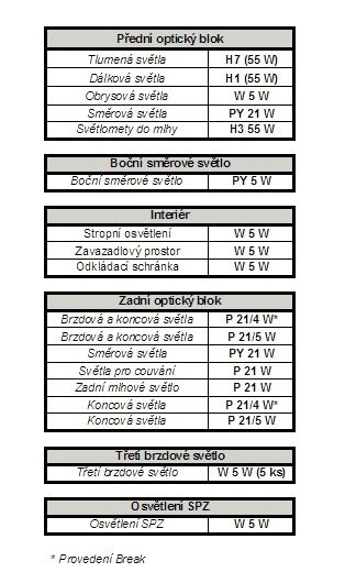

Příspěvekod Šedivka » ned 7. říj 2007, 9:39
Tady je seznam žárovek na Xsara II

Příspěvekod Mig45 » stř 10. říj 2007, 19:28
Šedivka píše:Tady je seznam ľárovek na Xsara II
Dobra prace _ok_
