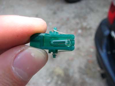

Ahojky Xsamarádi, přestalo mi svítit podsvícení tlačítka stahování předních oken u řidiče, tak jsem to rozebral a zjistil jsem že je tam prasklá žárovka ale kterou asi těžko někde seženu, tak jsem si řekl, že to zkusím vzít s ovládání zadních dveří a ejhle, místo žárovky už tam jsou tlačítka z led diodami, proto mě napadlo jestli by se to dalo vyměnit za led diodu i do předních 100% ano, takže bych poprosil spíše zdejší elektrikáře o výpočet odporu nebo jestli někdo nevíte kolika wattová žárovka to je? a kde by se dala koupit? díky za odpovědi :ooo:

podle té fotky to vypadá že je to klasická 12V žárovka co bývá vevnitř v autorádiích a tak, seženeš v obchodech kde se prodávají elektronické součástky
viz odkaz http://www.gme.cz/klasicke-zarovky-do-60-v/zg1-p510-026/

Ideální je tu starou vyndat a zajít s ní do prodejny. Osobně jsem tuhle žárovku kupoval v prodejně autodílů a vždy chci žáruvku s dlouhými kontakty a proudově to je 80mA.

Z boku zaber za ten plast okolo displaye a opatrně vypáčit. Na horní a dolní straně bude vyset na zácvacích. Vycvakneš to včetně té vrtulky. A pak jen vycvakneš spínač.
Na spínači vypáčíš jemně tu kolíbku a jsi u té zelené kostky,kterou vysuneš,obrátíš a vidíš to,co výše dal Milajda.

U Picassa je potřeba vycvaknout koženou manžetu radící páky a objeví se dva šrouby a vedle rádia vycvaknout krytky,kde jsou další dv ašrouby. Vyndat a odpojit rádio. Pak se panel od spodu nechá vycvakat směrem nahoru a otočit směrem dolů,aby se nemusel vyndávat u řadičky. Pak už se jen vycvaknou ty spínače. Kde se následně sundá smotná kolíbka a pod je zelená poloprůhledná krytka a pod ní je žárovička. Tou je skleněná s dlouhými kontakty o hodnotě 80mA. Přesný typ nevím. Já si vždy postačil v malých místních autodílech s tou hodnotou proudu.
Nic se zde nepájí,jen se kuntakty omotají,jak to bylo u předchozí žárovičky.
Doufám,že jsem to popsal pochopiteně.
