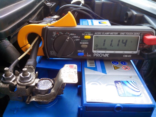

Příspěvekod baffy » pon 8. úno 2016, 9:28
A úplne najjednoduchšie je to urobiť takto:

Příspěvekod tino » pon 8. úno 2016, 9:55
baffy píše:A úplne najjednoduchšie je to urobiť takto:
no áno :D
len kto má doma takýto merák, tak sa asi nebude pýtať ako má odmerať prúd :D
