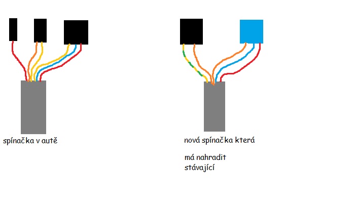

Příspěvekod ab52 » sob 20. úno 2010, 22:40
tady sem to trochu zjednodusil o co de .
tady je zjednodusenej nakres jak vypadaji ty spinaci skrinky

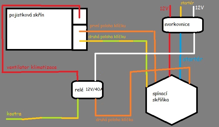

Příspěvekod ab52 » sob 27. úno 2010, 21:57
Tak se podařílo :D , už vše funguje jak má , nová spínací skříňka s 5 kabely rozdělenyh do 2 svorkovnic nahradila starou , která měla 6 kabelů rozdělenýh do 3 svorkovnic .
tady je malé schéma jak sem to zapojil .

Re: Spínací skříňka Xsara Picasso
Příspěvekod bad64 » pon 21. úno 2022, 18:38
Jak jsem koukal na ten plánek na zapojení když bych střihl modrý drát a přimontoval tlačítko na start tak by to mělo chodit na tlačítko ale mam skřínku se šesti dráty.Asi bych ho musel propojit s červenýn +
-- přidáno úte 22. úno 2022, 11:46 --
Tak vyřešeno dnes přišel spodek spínačky s kabeláží.Když už jsem vše rozdělal tak jsem zjistil,že kabel co je do svorky pod volantem je krátký tak že zase spínačku ven a nastavovat.Hlavně už to maká jaak má.Také jsem zjistil,že opravdu modrý drát jde ke starteru tak že není problém startování příště předělat na tlačítko. :jup:
