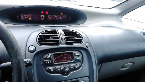

Příspěvekod athcilp » sob 20. zář 2014, 15:18
tak, takto to u mňa vyzerá, aj keď svieti slniečko... stačí odstránenie zelenej... už aj display klímy.
