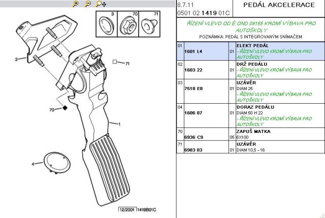

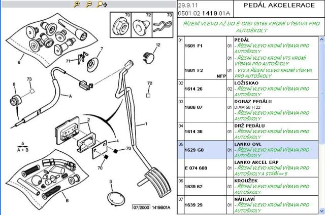

Příspěvekod baffy » úte 18. říj 2011, 15:56
No mám za to , že prvý obrázok hovorí o elektronickom a druhý o ovládaní lankom.Tak teraz neviem, je to šuma fuck alebo je v tom rozdiel?Možno si to len špatne vysvetlujem a tak budem rád Ďuri keď mi to vysvetlíš.Ďakujem :wink:

Re: Tempomat
Příspěvekod dokturek » úte 18. říj 2011, 16:46
baffy maš pravdu ale to lanko nejde až ke klapce vzduchu ale do nějakeho hambalu a od tama jde elektronicky do škrtici klapky
