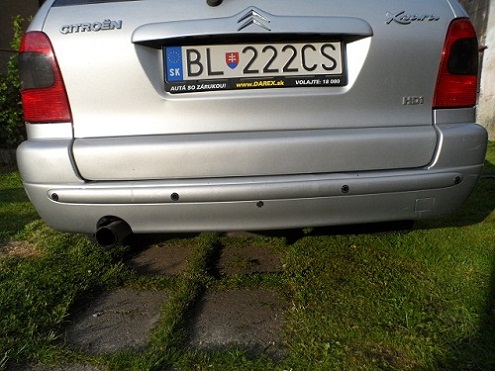

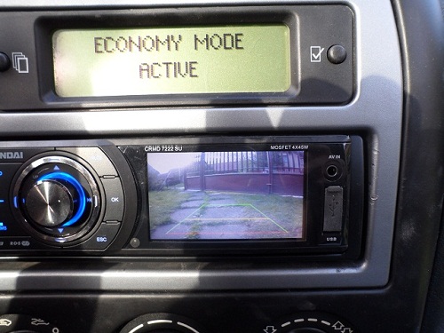

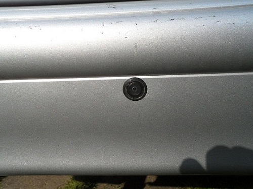

Tak som sa tu inšpiroval a tochu som sa vyhral s cúvacou kamerou. Umiestnil som ju do stredu nárazníka. Displej na rádiu je síce malý, ale postačuje.

Vypadá to hodně pěkně, ale zdá se mi docela dost nízko, uvidíš co ti to bude dělat v zimě až projedeš nějakýma bílýma břečkama. Jinak ten displej podle mě asi stačí, je to nenápadný :-)

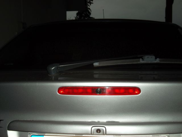

Po úspěšném používání couvací kamery jsem to udělal na auto i ženě.Kameru jsem vpasoval místo středový žárovky na brzdovém světle.To místo vyšlo nejlíp,co se týče pohledu kamery.Kamera má úhel 170stupnů oproti mé 120.Je tam fakt vidět vše.Prakticky neexistuje mrtvý úhel.Monitor bude umístěn totožně jak to mám já 4,3".
zm. kamera.jpg (53.61 KiB) Zobrazeno 6858 krát
