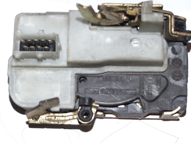

ahojte, prosím Vás, chcem si dať do mojej xsary centrál, jeden pán mi ponúkol, že mi ho predá, a poslal mi aj fotku že je to toto ... no však ja netuším, ako a kde to zapojiť preto sa radšej chcem najprv opýtať, že či to mám kúpiť, či to bude ozaj fungovať aj na mojom vozidle. Dikes..
mmaattoo
Příspěvky: 116
Bydliště: Poprad
Vůz: xsara 1,6 16V 80kW, 2001
Re: montáž univerzální dálkové centrální zamykání
Příspěvekod Cvrček » pát 6. led 2012, 21:14
To vypadá na elektrickou část zámku do dveří. A jestli mě paměť neklame,tak je to z levé strany. Podle umístění konektoru.

ano aj mne to tak pripada že je to z laven časti, ale je to central alebo nie ? ... alebo je to iba to elektronicke uzamykanie? ... a ked chcem aby mi to fungovalo tak to poterbujem do vsetkych 4/5dveri?

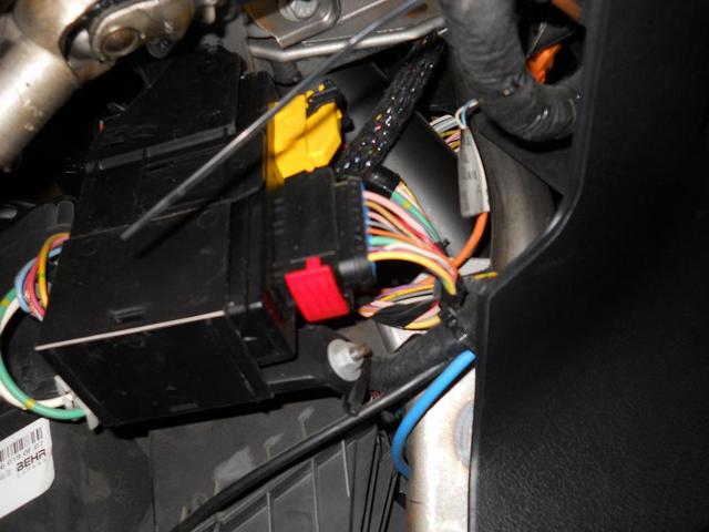

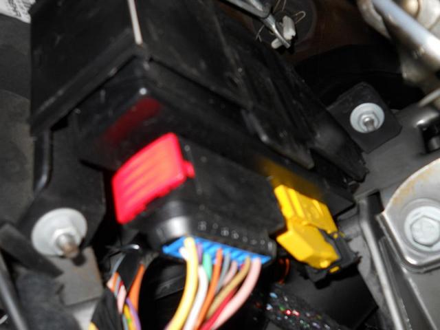

ja si najskor myslím, že nemám tu riadiacu jednotku centrálu ...
-- přidáno Sob 7. Jan 2012, 12:42 --
tak tu su fotky.

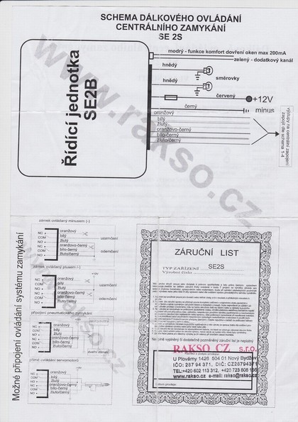

Mám Xsaru 1999 2.0 Hdi. kupé. Koupil jsem si univerzální dálkové ovládání. Zapojil jsem to podle rady "ROPEHO". Jde mi pouze zamykat :( Ale odemykat ani prd, vyzkoušel jsem všechny všechny druhé dráty ale nic :( Prosím poradtě Díky :) Prý je nějaké trošku složitější zapojení

Musis to zapojit jako pneumaticke s tim ze zem zamyka a "nic" odemyka. Mas nejake schema zapojeni?

Jo jo, tady to je . Jak říkám, na hnědém tenkém drátku zamyká.. ale odemykat nechce

Příspěvekod Rope » úte 2. říj 2012, 14:09
Zkus pro mě něco: zamkni na tom drátu co píšeš a pak vem kleště a ten drát přeruš, pokud se odemkne, tak máš vyhráno a zapojíš to tak jak je na třetím schematu s tím že ten vodič co ved na +12V prostě nezapojíš.
Příspěvekod Zdeněk Kubánek » úte 2. říj 2012, 15:33
Jo jo , tak po přerušení tenkého hnědého drátku, na kterém to zamyká se to odemklo :)

Tak už odemykám i zamykám :) Díky moc :) :) :)
