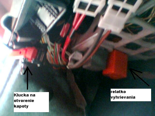

Příspěvekod maty55 » stř 28. bře 2007, 10:41
Nedalo mi to aj ked je uz po zime a nasiel som to relatko, ja mam xsaru Je umiestnene hned za kluckou otvarania prednej kapoty, su tam dve a toto mam oranzovej farby blizsie k motoru, t.j dalej od tej klucky na kapotu. je to zakryte s takou ciernou lepiacou latkou.
skusal som s ním hybat a zaroven stlacat spustanie vyhrievania a potom to cvaklo a fachcilo, mal som tam slaby kontak, moc sa to vyklalo, dzfam ze uz to mam vyriesene
hadam som z vas niekomu pomohol

Příspěvekod pastynko » stř 28. bře 2007, 15:12
maty55 píše:Nedalo mi to aj ked je uz po zime a nasiel som to relatko, ja mam xsaru Je umiestnene hned za kluckou otvarania prednej kapoty, su tam dve a toto mam oranzovej farby blizsie k motoru, t.j dalej od tej klucky na kapotu. je to zakryte s takou ciernou lepiacou latkou.
cafte 8)
tak to dnes vyskusam :roll:
DIK za tip ;)
