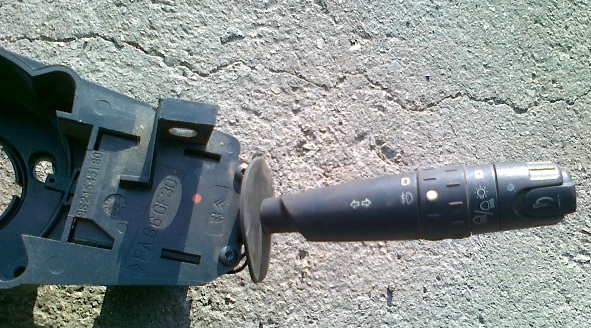

Příprava by ve svazku být měla. Potřebuješ mlhovky,propojovací kabel,relé a vymněnit páčku pod volantem za tu,co umí spínat přední mlhovky.
Něco k tomu spínacímu relé,plus fotku,kde je konektor,který potřebuješ k napojení do náraníku najdeš tady: http://www.xsara.cz/phpbb3/viewtopic.php?f=57&t=5672
Jinak ještě podle návodu zkontrolovat,či doplnit do pojistkové skříňky správné pojistky.

hmlovky budu, relatko akekolvek nieje problem, ale to važne musim menit aj tu páčku ? to sa mi veru nechce, tá moja nedokáže zopnuť aj aj ?

Určitě budeš mít páčku,která je juen na spínání zadních mlhovek. Takže kontakty na přední tam nebudou. Ale její výměna není nijak složitá a těžká.

to áno, ale zohnať ju bude problém :(

Pokiaľ ti ide o najlacnejšie riešenie, tak potom to urob ako ti navrhuje Betom. K tomu ti stačí nejaký vypínač s kontrolkou za 1,5 éčka a niekoľko metrov autokábla. Vypínač sa dá umiestniť napr.na záslepku pri nastavovaní výšky reflektorov, kde máš aj blízko ku poistkovej skrini na + prívod. Mínus by som zobral od spoločnej kostry pri reflektoroch. :)

tieto by vyhovovali?

Empík, a to by som ich potom zapínal ručne od motorovej časti? alebo ako si to predstavuješ :) ?
