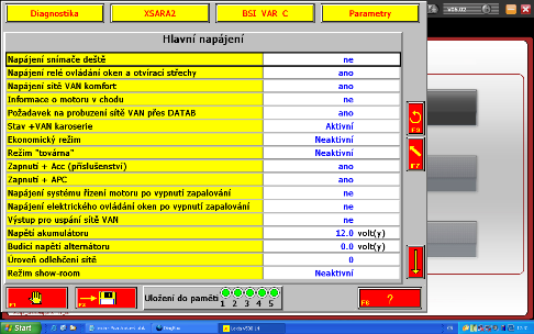

Příspěvekod empík » pát 12. dub 2013, 12:50
Nedalo mi to a zavolal som do tej firmy. Po zadaní parametrov môjho auta mi povedali, že by to šlo a stálo by to 500kč. Zobral som Lexiu a takmer 2 hodiny som sa s ňou hral. ECO mod nastavovanie som však nenašiel. Do vecí ako je preprogramovanie počítača však nechcem ísť. Jediné čo som objavil bolo konštatovanie Lexie v akom móde sa ECO nachádza. :)

Příspěvekod Axel » úte 16. dub 2013, 8:35
A ked napojis lexiu v stave aktivovaneho eco modu? Neobjavi sa zazracne tlacidlo na vypnutie?
Za 500 kaciek aj v tej firme IMHO robia len nejaky zasah cez diagnostiku, urcite nebudu menit svaby a nahravat do auta iny SW
