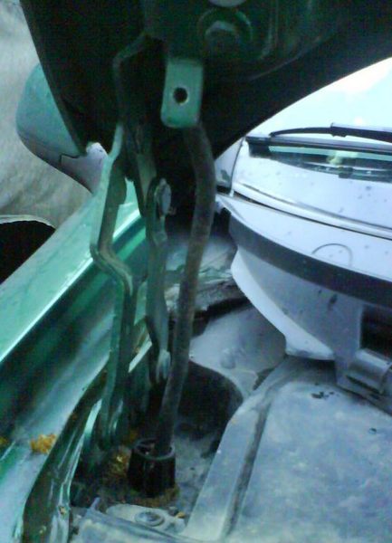

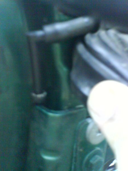

Příspěvekod Cvrček » pát 18. črc 2008, 20:06
Jelikoľ obrázek je lepąí neľ slohovej cintát,tak sem zaskočil ku Sáře a cvaknul. Kvalita nic moc,právě začínalo prąet a moknout se mi nechtělo,tak pardon.
Hadička je nataľená a vycvaklá jak z toho plastu,který sem úplně sundal,tak i z toho plechu pod sklem.
Příspěvekod Cvrček » pát 18. črc 2008, 20:09
A kdyľ pod kapotou povytáhneą hadičku na boku,tak najdeą spojku,na který je konec tý hadičky od nádrľky.
