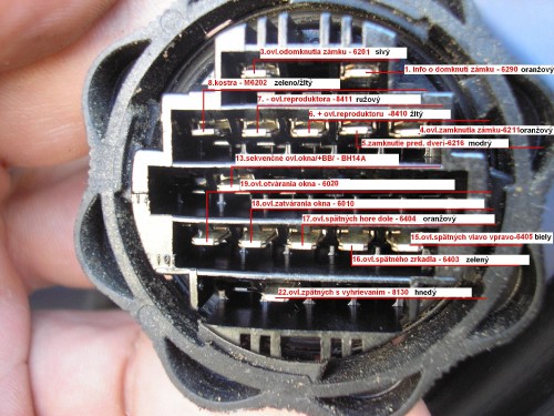

Příspěvekod betom » čtv 24. čer 2021, 19:01
Možná pomůže tohle:
Konektor vodičových dverí.xls
(32 KiB KiB) 746 krát
konektory predných dverí.xlsx
(10.69 KiB KiB) 741 krát
konektor předních dveří.jpg (71.84 KiB) Zobrazeno 19509 krát
Re: Problém - el.stahování oken
Příspěvekod petr_xs » čtv 24. čer 2021, 19:06
Víc moc nevím. Proměřením mezi konektorem u motorku a konektorem ve dveřích zjistíš, na které dráty se zaměřit. Nemáš v popise rok výroby, tak nevím, jestli by šlo použít schema na Xsaru I, které jde snadno najít. Ale spíš ne, podle toho schematu jdou k motorku jen dva dráty, ne pět. Schema na dvojkovou nemám.
