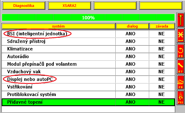

Stále mám taký pocit, že niekde niečo uniká. Takže teplomer potrebuješ povoliť v tých 2 systémoch, ktoré sú zakrúžkované červeno.
2013-10-13 17 23 19.png (48.63 KiB) Zobrazeno 16334 krát
