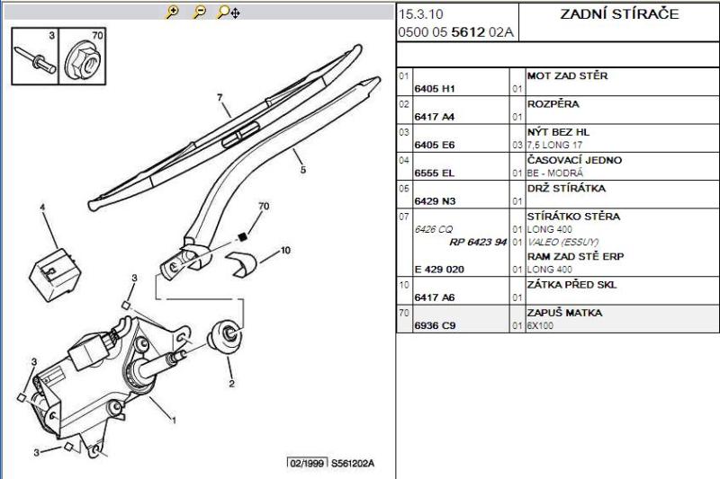

Cha - cha a ja celý čas šňopem a hladám v dvojkovej xsare a ty to máš jedničkovú.Mno nič idem pozrieť to schéma ,a čo sa týka toho relátka ,tak by si ho tam mal mať teda aspoň podla service boxu.

Tak prikladám schému zapojenia .Dúfam že ti to pomôže vyriešiť tvoj problém.V prípade že stále nič tak jedničková xsara bez BSI / čo ale nieje tvoj prípad/má nejaké relátka pri spojkovom pedáli.Nejaký popis ti pridám do súkromnej správy.

Je to divné, ale já to relátko č.4 z obrázku u motorku nemám. Je to jen motorek + 3PIN konektor.Motorek mám sundaný a rozebraný, takže jsem si jistý. Kupoval jsem ještě motorek přes inzerát na Citroen Xsara I Combi, přišel mi poštou a je je tam 4pin konektor s modrým relátkem na motorku. Schémata prostuduju, díky moc! Potěší každá rada, mam xsaru rád :)

Veď o to tu ide ,do jedničkových sa montovali dva druhy a to bez BSI 4 pinový konektor a s BSI 3pinový konektor,ty si zrejme kúpil stierač z jedničkovej bez BSI a máš jedničkovú z BSI teda aspoň podla VIN čísla ,čiže motorček v tvojom aute je identický s dvojkovou xsarou.
