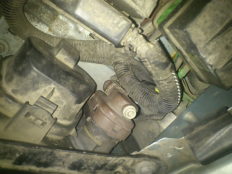

Příspěvekod jojos » úte 17. led 2012, 23:10
Pozri SEM ,je to síce X2,ale konektor je asi ten istý
