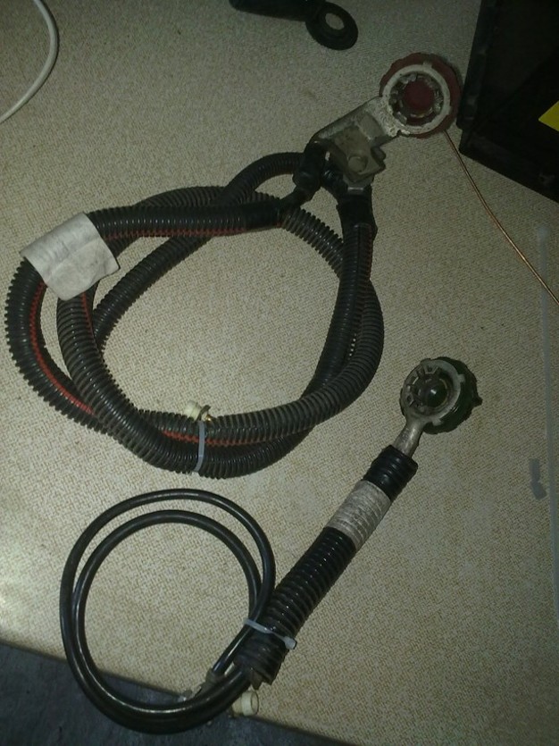

Zdravím, chtěl bych ze zeptat, kam z autobaterie vedou ty dva dráty z mínusového polu. Mám Xsaru I, 1.8.i. Z baterie mi vedou dva (klasicky černé- průměr tak 4mm), počítám že jeden půjde někam na kostru, ale ten druhý netuším... nevíte někdo... sehnal jsem totiž z jiné Xsary tento kabel, ale s rychlo upínákem na byterii, tak bych ho chtěl vyměnit... Díky za každou radu

asi jsem to blbě napsal, z mínusového pólu z baterky mi vedou dva černé kabely (průměr tak 4mm) oba jsou svedeny do bužírky (jako všechny kabely v motorovém prostoru)... Jeden vede směrem do kabiny a ten druhý vylézá z bužírky kamsi... právě že pohledem od motorového prostoru nevidím kam dál vede. A výměnu jsem chtěl proto, že starý kabel byl v té svorce u baterky volný a tudíž je dost vypálený...proto se ptám... párkrát se mi stalo, že při otočení klíčku se mi kontrolky pouze slabě rozblikaly a auto nešlo nastartovat (přisuzuji to tomu volnému kabelu ve svorce), svorku jsem vyměnil za jinou, která jde více dotáhnout, tak uvidím, zda to bylo tím či ne... jinak ten původní kabel už je spíše v havarijním stavu

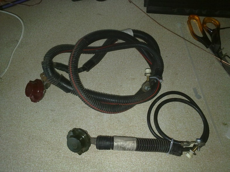

jj, asi to tak nakonec budu muset udělat... pro ukázku přidávám foto nových kablíků

Nevím jak u xsary I ale u XII jde jeden mínus drát na karoserii kousek nad převodovkou a druhý přímo na převodovku. Mrkni a uvidíš... Jinak kontakty na baterce nepodceňovat, takhle jsem si koupil jednu vyhořelou xsaru a kvůli špatnému kontaktu na baterce :mudr: a to platí ohledně serva taky když teče tak altíku se to nemusí líbit a takhle jsem zas koupil druhou vyhořelou xsaru :D

Tak už jsem viděl nějakou tzu xsaru, ale tyhle kontalty na xsaře nikdy. Tohle šroubování je snad výsada renaultu. Ja měl na xsarach vždy takvý rychloupinák na zacvaknutí a né na točení. Že by to bylo podle roku?

Tyhle jsem měl u Breaka taky. Ale musím říct,že hodně u nich záleží na tom,v jakém je stavu ten šroub,co se nasazuje na kontekt baterie. Občas tam zrovna pořádně nesedí a zadělá si člověk na možný problém.
