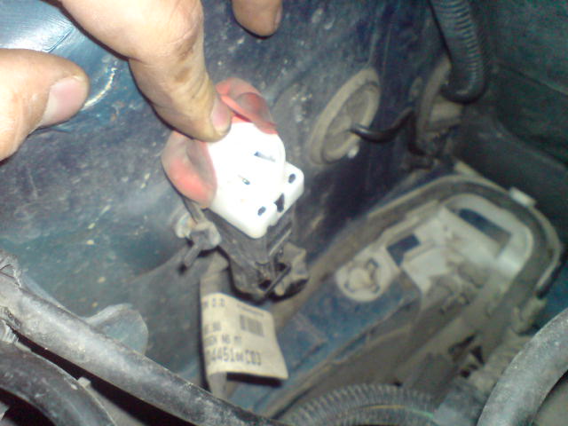

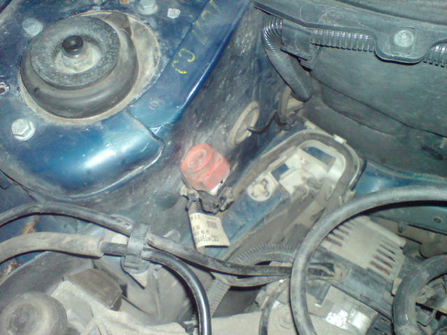

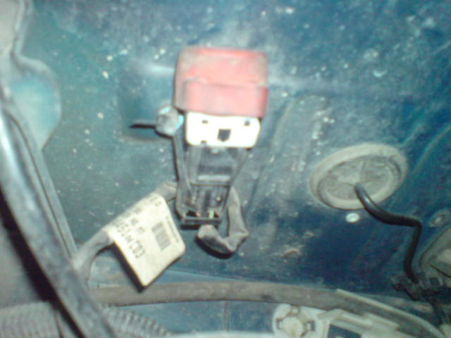

Ahojte, dnes som niečo majstroval okolo auta, a našiel som niečo čo neviem na čo slúži, načo to tam je. (to biele s červenou krytkou).
Ďakujem za vysvetlenie.

Narázové čidlo, při havarii nebo silnějším nárazu chcípne auto.

Nebo-li zavře přívod paliva.Při opětovném startování se musí aktivovat-vymáčknout.
