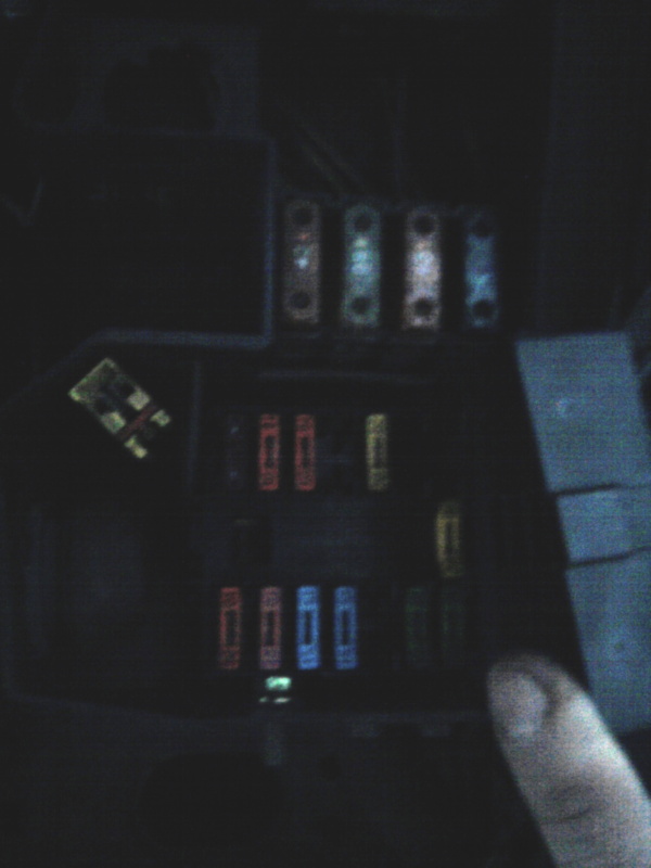

Zatím díky moc,teď jsem přijel z roboty :) Dám kafe a jdu na ty pojistky(velké).
-- přidáno pon 14. led 2013, 17:37 --
Takže všechny velké a malé pojistky v motoru jsou O.K. :)
A všechny pojistky v autě taky :roll:
