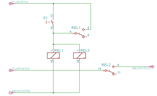

Obávám se, že s takovou opravou by narazil na STK. Mlhovky se mají po vypnutí světel samy vypnout a po dalším zapnutí světel zůstat vypnuté. Takže ne vypínač, ale nanejvýš tlačítko paralelně k původním kontaktům v páčce.

Prikladám schéma zapojenia silového spínača hmloviek. Je splnená aj požiadavka, že pri vypnutí svetiel sa hmlovky vypnú a ostanú vypnuté aj pri znovu zapnutí svetiel. Hmlovky sa zapnú krátkym stiskom spínača S1 (systém zvonkové tlačidlo) pri zapnutých svetlách a vypnú sa vypnutím svetiel. Pokiaľ by bola požiadavka na vypínanie hmloviek aj bez vypnutia svetiel, tak je potrebné domontovať ešte vypínacie tlačidlo. :arrow: 2 relé som použil preto lebo relé s 2 spínacími kontaktmi na 30A sa zháňa ťažko a určite bude aj podstatne drahšie. V zapojení relé R1 môže byť v podstate akékoľvek a relé R2 na 30A, samozrejme obidva na 12V. :)

petr_xs píše:Obávám se, že s takovou opravou by narazil na STK. Mlhovky se mají po vypnutí světel samy vypnout a po dalším zapnutí světel zůstat vypnuté. Takže ne vypínač, ale nanejvýš tlačítko paralelně k původním kontaktům v páčce.
Keď sa budeme baviť na úrovni STK tak si myslím ,že ani to tlačítko by nevyriešilo tento problém ,alebo ano? V podstate tvrdím ,že by to malo byť najrozumnejšie urobiť opravou alebo výmenou commu. Mno a keď dotyčný chce ručne zapínať hmlovky a neriešiť nejaké STK ,tak je to čo som napísal ,zase najjednoduchšia záležitosť.Tým zase nechcem povedať ,že jediná a najlepšia :lol: :lol: :lol:
