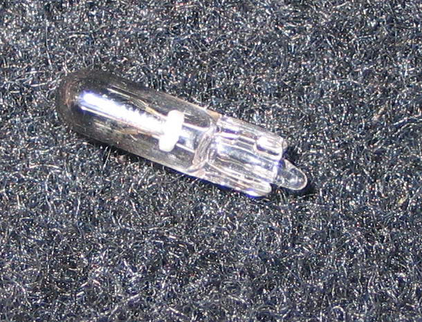

Příspěvekod spy » ned 2. zář 2007, 11:54
spy píše:P.S. Teď se mi objevil jeątě daląí problém - podsvětlení otáčkoměru svíti jakoby niľąí intenzitou - nevíte co s tím? Vąechny ostatní budíky svítí v pohodě, podsvětlení mám na max ale otáčkoměr prostě moc nesvítí. Asi nějaká diodka, ale kdo ví co vyměnit...
Tak uľ je asi čas začít to řeąit... vpodstatě mi totiľ přestalo jít podsvětlení ukazatele teploty motoru (ten budík úplně vlevo :-) )
Připadá mi to jako by tam byly 4 ľárovky (diody?) a z nich 2 odeąly - protoľe intenzita podsvětlení by se dala popsat asi takto:
nic moc (tepota) - OK - supr (konec ryhloměru) - horąí (začátek otáčkoměru) - OK - supr (palivoměr)
Někdy večer to zkusim asi vyfotit :-)
Co s tim? Sou ľárovky/diovy "vyměnitelné"?
Nerad bych sháněl novou přístrojovku, i kdyľ by to pak moľná vyřeąilo problém s tím ľe prý teploměr proměřuje o 10st :-)
P.S. A tohle sem zjistil zrovna cestou na závod motokár...který sem vyhrál ... :wink:
mitä?
spy
Příspěvky: 252
Bydliště: Plzeň...
Příspěvekod MP » ned 2. zář 2007, 14:19
Jsou tam ľárovečky , takový ty malinký skleněný ... nevím jak se jin říká , a normálně je vyměníą .
Příspěvekod balu » ned 2. zář 2007, 17:52
spy píše:
Pravděpodobně tě praskla nějaká ľárovička (viz obr.) nechají se normálně koupit, ale kup jich víc, protoľe se tam najdou i nějaké, které jsou na konci ľivotnosti. Já to rozebíral, kvůli dvoum prasklym (jedna na světla a druhá bylo taky podsvícení) a nakonec jsem jich tam nacpal přes 7. Ty, co měli uľ takový zkrabacelý vlákno, jsem taky rovnou vyměnil.
Jeątě to budu muset jednou rozebrat, protoľe mě na horejąku otáčkoměru chybí ľárovka i s tou paticí, avąak těch patic je údajně nekolik typů... měly by být označeny barevně podle rozměrů a typu (já mám černou), ale jestli je to pravda, to nevim.
