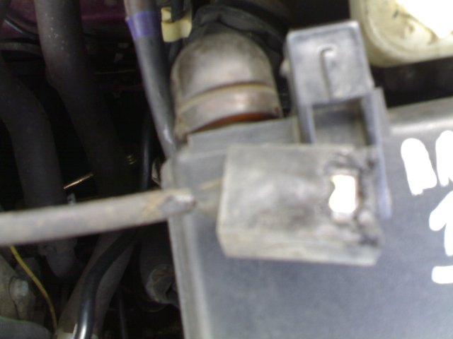

Nechal jsem si před měsícem vyměnit svíčky,ale občas se mi stává,ľe má motor tendenci zdechnout,chystám se dneska na výměnu modrého snímače teploty chladící kapaliny,zda to nepomůľe,tak jsem si to chtěl jen omrknout co budu potřebovat a narazil jsem na tohle.viz foto.
Je to opálené o blok motoru,tak bych chtěl vědět,co to vlastně je a k čemu to je a kde to má být,je moľné,ľe je pozdě,je to dost opálené.

čidlo klepání???Je to blbě na fotce vidět jestli to je ątekr nebo co :?

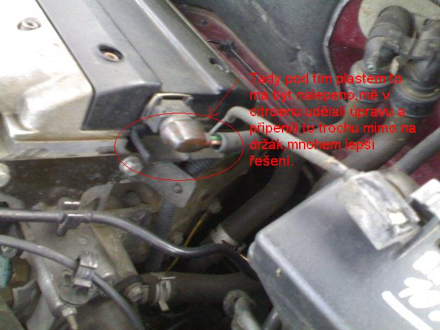

Tak kdyby někdo nevěděl,byl jsem v Citroënu Kunín,kde jsem se ąel zeptat co to je a proč to tak je a pan Hájek jeątě z jedním autoelektrikářem řekli,ľe je to Kondenzátor,má být pod plastovým krytem,je sice dle měření funkční,ale riziko jeho zničení je.
Sportovně uznali svou chybu při výměně svíček,jen pro informaci,tohle se stane při povolování ąroubu liąty,ąroub tam je moc blízko a odlomí ten kondík z krytu,ale měli to zkontrolovat.
Takľe příątí týden jedu na výměnu,samozřejmě zadarmo.
Za tohle mají odemne palec dolů,protoľe uľ jsem tam z jednou reklamací po výměně svíček byl a nikdo si toho nevąiml.

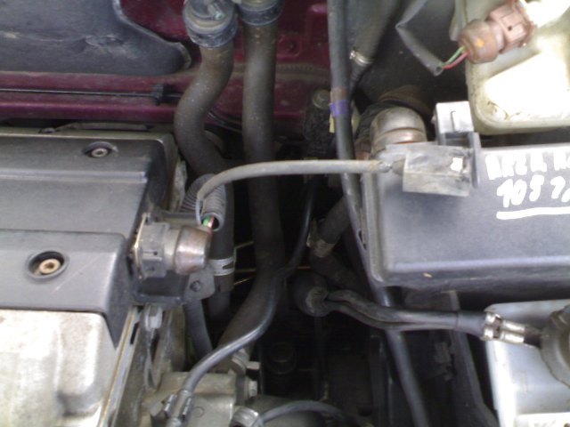

aj ja som rozmyslal na co to je .... kde to ma presne byt ? aj ja to mam ulomene.

Člověče koujkal jsme na to a na tom krytu ani nikde pobliz to neni a to sem koukal na plně funkční xsaru souseda kondík by to mohl být ale z toho krytu odlomen asi nebude,soused nic neupravoval a nema to tam.

Je to moľná podle motoru,to váľně nevím,ale pokud má stejný motor,měl by to tam mít. Na první fotku jsem umístil,kde byl před tím,teď ho mám umístěn jinde,na takovém drľáku,pokud nezapomenu ,zítra vyfotím.
