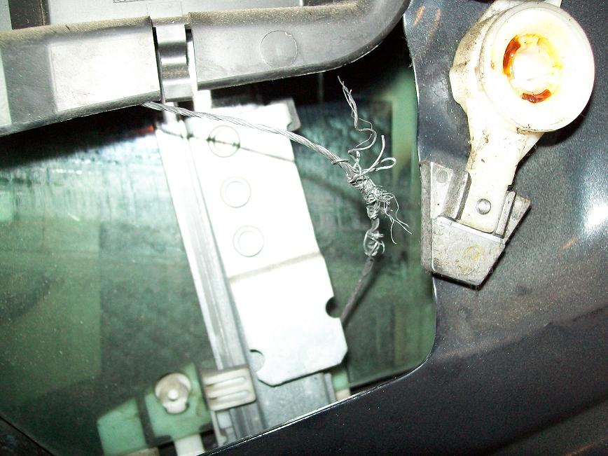

Příspěvekod davados » ned 8. bře 2009, 3:41
tak sme to dnes rozdělali a mám taky popraskaný lanko a zbytky sou v motůrku.Až bude čas a nálada zkusíme to taky vykutit jako xsamarád z Třebíča :)
levá stahovačka.JPG (97.07 KiB) Zobrazeno 39419 krát
Re: Problém - el.stahování oken
Příspěvekod Jendadasov » pon 9. bře 2009, 7:06
Tak ta fotka je přesná, měl jsem to tam stejný... přemýšlel jsem že by nemusel být ani problém vzít jakékoli lanko a za to poškozené ho vyměnit. akorát to zakončení ale trocha pájecí kapaliny a trpělivosti a mělo by to jít, zatím mi stahovačka chodí uvidíme, jak dlouho no :D . Tak přeju hodně štěstí.
