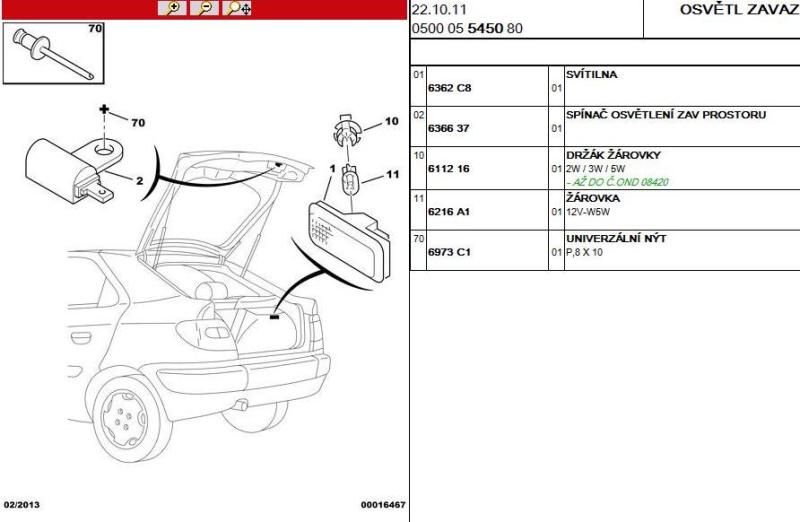

Neznal bys nějaký stránky kde bych mohl koupit nový?
Thomas112
Příspěvky: 44
Registrován: úte 4. pro 2012, 15:03
Bydliště: Křivsoudov, ČR, 4 km od D1 EXIT 66
Vůz: Citroen Xsara 1,8i 16V 81 kW, r. v. 1999, modrá metal, tří dveře
Re: Spínač světla v kufru
Příspěvekod baffy » sob 11. led 2014, 15:27
Napr. original citroen obj. číslo je 6366 37 a cena do 6 € ,alebo si daj inzerát tu do bazáru,určo to niekto bude mať čo predáva ND.
