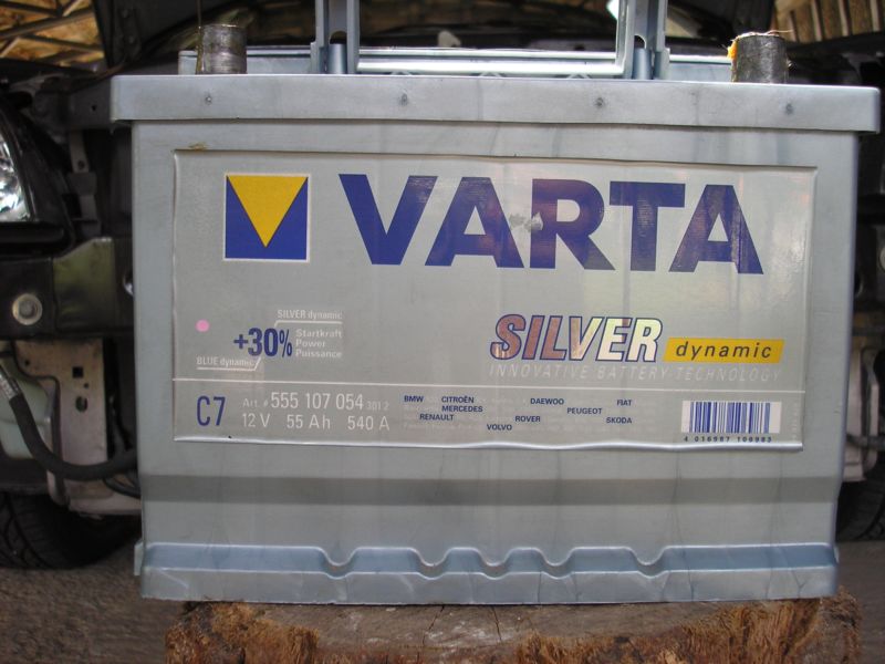

Příspěvekod baffy » stř 10. čer 2009, 15:48
vlastním krátku s klímou a mám tam vartu vid foto

Příspěvekod petr_xs » pon 7. zář 2009, 21:06
Original baterie je Varta s oznacenim "12V L2 400/640 A (EN)" . Takze neni uvedena kapacita, jen velikost (L2) a startovaci proud. Obavam se, ze Varta uz neni Varta. Take v original navodu u baterie Varta pred 10 lety bylo napsano, ze baterie "Dynamics" jsou jen do aut se zvysenym nabijecim napetim, jako Fokus.
