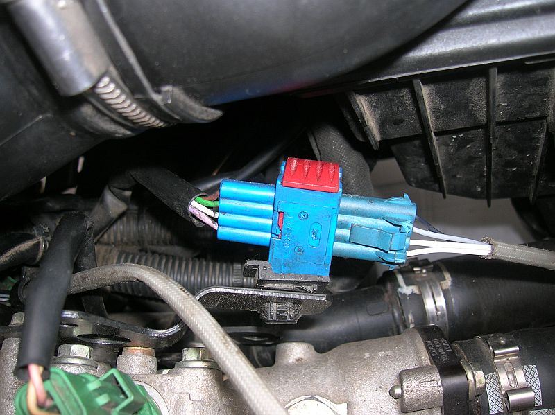

ta lambda sonda má 4 dráty a to černý, šedý a 2x bílý a protikus k tomu má barvy drátů hnědá, zelená, bílá a fialová. na kterách drátech to mám měřit a co kde mám naměřit, mám to měřit za chodu motoru nebo ne a pak za studena či za provoz teploty? Kdyby jste někdo mi mohl napsat postup jak to měřit. Moc díky
konektor k lambda sondě

a co je pravda na těch 20 ohmech, já dnes dal novou sondu, a tak jsem měřil tu starou a neměřil jsem 10 ohmu a pak mužou se ty sondy mezi sebou prohodit, myslím kdybych dal tu starou sondu co je dole místo té nahoře

pokud mají obě stejný konektor a stejně barvy vodičů tak by to neměl být problém , ten odpor jsi asi naměřil na těch bílých drátech ne ? to by mělo být právě to vyhřívání

tak jsem dnes byl na té diagnostice a tam mi řekli, že je v prdeli první sonda.Tak teď nevím zda když jsem byl poprve na diagnostice a tam mi řekli že špatná je ta druhá, zda je možné, že mezi tím odešla ta první. Co jsem se ptal, tak prý sonda 1a sonda 2 nejdou mezi sebou prohodit.
Přesně mi tam zjistili toto: Lambda sonda obvod vyhřívání (řada 1, sonda 1)
Lambda sonda (řada 1, sonda 1) neaktivní,
počet závad 2.
když zkusil sondu odpojit a pak napojit tak už to psalo jen chybu vyhřívání
